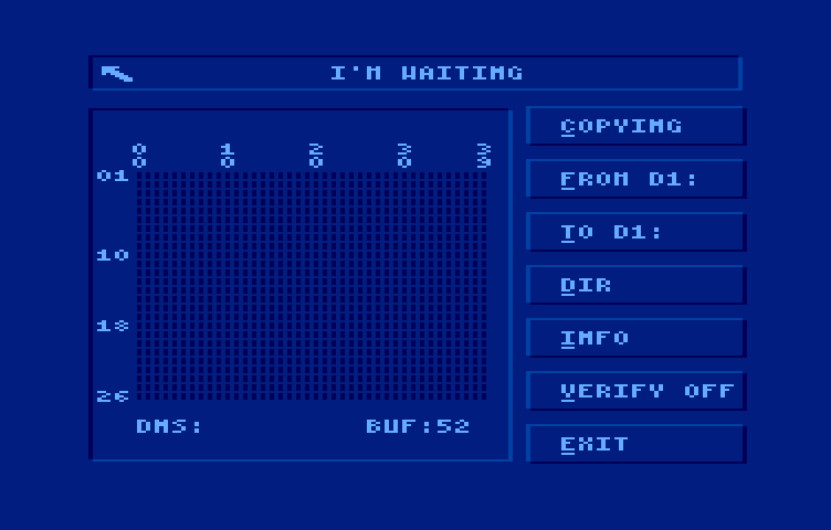

DISKCOPY 1.16
Program komunikuje się z użytkownikiem za pomocą graficznego menu obsługiwanego joystickiem, ale można korzystać tylko z klawiatury — klawisze dostępu są wyróżnione podkreśleniami przy nazwach opcji (np. start kopiowania: C, ustawienie źródłowego napędu: F, docelowego: T).
Główną część ekranu zajmuje mapa sektorów i ścieżek na dyskietce. W osi poziomej przedstawione są ścieżki, w pionowej sektory. Po prawej stronie mamy wyszczególnienie dostępnych opcji, pod mapą przy napisie DMS: rozpoznaną gęstość dyskietki, a skrót BUF: oznacza opisywany wcześniej dostępny dla programu bufor.
Pierwsza opcja po prawej (COPYING) rozpoczyna kopiowanie, wcześniej należy ustawić parametry kopiowania, czyli dyskietkę źródłową (FROM Dx:) oraz docelową (TO Dx:). Program sam zadba o odpowiednie sformatowanie dysku docelowego. Przycisk DIR w przypadku kopiowania dyskietek niezainicjalizowanych DOSem nie przyda się do niczego, natomiast opcja (VERIFY ON/OFF) już jak najbardziej — pozwala na zweryfikowanie poprawności kopiowania. Włączmy ją jeśli chcemy być pewni, że kopiowanie zakończy się sukcesem. INFO wyświetla informacje o autorze i wersji programu, a EXIT pozwala wyjście z programu.
Aby w naszym przypadku skopiować ATR na fizyczną dyskietkę wystarczy ustawić opcję FROM na D3:, TO na D2, włożyć czystą dyskietkę do stacji dysków i wybrać opcję COPYING. Po jej naciśnięciu pojawi się komunikat z prośbą o włożenie dysku źródłowego, który potwierdzamy spacją i możemy obserwować kopiowanie. Po zapełnieniu bufora program poprosi o włożenie dysku docelowego — również potwierdzamy spacją i tym razem oczekujemy na zapisanie danych z bufora na dyskietkę.

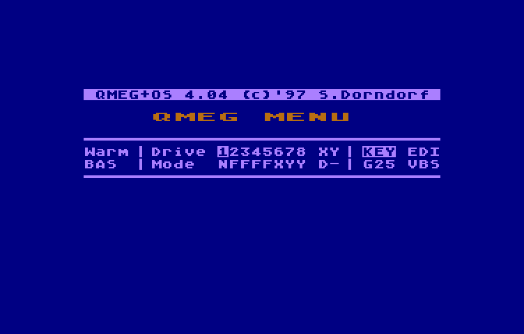

Kopiowanie za pomocą QMEG+ 4.04
Posiadacze komputerów z wbudowanym najnowszym QMEG OS mogą wykorzystać go do szybkiego kopiowania dyskietek zapisanych w sposób sektorowy. Przyjmujemy, że są to bardziej zaawansowani użytkownicy, więc opis będzie dosyć zwarty.
Założenia: obraz źródłowy w D1:, stacja dysków (cel) w D2:, komputer ma przynajmniej 256 KB rozszerzonej pamięci.
Aby rozpocząć proces kopiowania aktywujemy klawiszem 1 stację źródłową i naciskamy klawisze R (read), a następnie START — ekran zmieni kolor i rozpocznie się kopiowanie. QMEG automatycznie założy ramdysk o wielkości obrazu źródłowego i zaznaczy to w panelu: odpowiednio dla gęstości single (powinien się pokazać symbol SS po prawej stronie listy napędów), dla rozszerzonej (symbol ME) i podwójnej (symbol D—)
Jeśli wystąpi błąd, zostaniemy o nim poinformowani komunikatem z numerem błędu i sektora, możemy wtedy nacisnąć: START aby ponowić próbę odczytu, SELECT aby pominąć sektor lub OPTION aby przerwać kopiowanie. W przypadku gdy wszystko poszło zgodnie z oczekiwaniami aktywujemy stację docelową naciskając klawisz 2, klawisz W (write) i znowu START — ekran ponownie zmieni kolor (tym razem na czerwony) i rozpocznie się zapisywanie na dysk.
