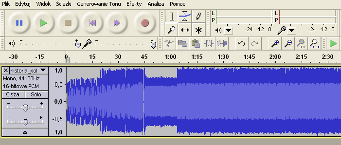

Mając podłączony magnetofon naciskamy przycisk "Nagrywanie" i obserwujemy ekran monitora. Stopniowo kręcimy potencjometrem odpowiadający za głośnośćw magnetofonie tak, aby uzyskać "wysokość" fali jak na obrazku obok. Kiedy magnetofon jest już poprawnie dostrojony możemy zacząć właściwe nagrywanie.

W celu uzyskania, jak najlepszych rezultatów konwersji wycinamy początkową i końcową ciszę z nagrania zaznaczając i przeciągając kursor w Audacity. Zaznaczony fragment kasujemy klawiszem Delete. Z moich doświadczeń wynika, że w przerwy między blokami dobrze jest wstawić ciszę zamiast pozostawiać szum starej kasety. Jak to zrobić? Zaznaczamy przerwę pomiędzy blokami i z menu Audacity wybieramy "Generowanie Tonu" -> "Cisza", oraz w okienku "Generator ciszy" zmieniamy jednostkę na "próbki" abywypełnić całe zaznaczenie "czyściutką ciszą".
Następnie, jako że WAV2CAS nie lubi się z plikami stereo musimy odpowiednio przygotować plik dźwiękowy. W tym celu klikamy obok naszego zapisu dźwiękowego(trójkącik przy napisie "Ścieżka audio") i wybieramy z menu opcję "Podziel ścieżkę stereo". Jako, że wiemy iż kanał prawy służy do zapisu sygnału komputerowego,a lewy do zapisu dźwięku towarzyszącego usuwamy "lewą ścieżkę" przez kliknięcie "iksika" w jej lewym górnym rogu. Pozostałą ścieżkę konwertujemy do mono wybierającz menu "Mono" (znajomy już trójkącik) i eksportujemy nasz projekt na dysk do pliku WAV: "Plik" -> "Eksportuj".
