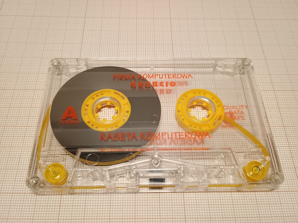

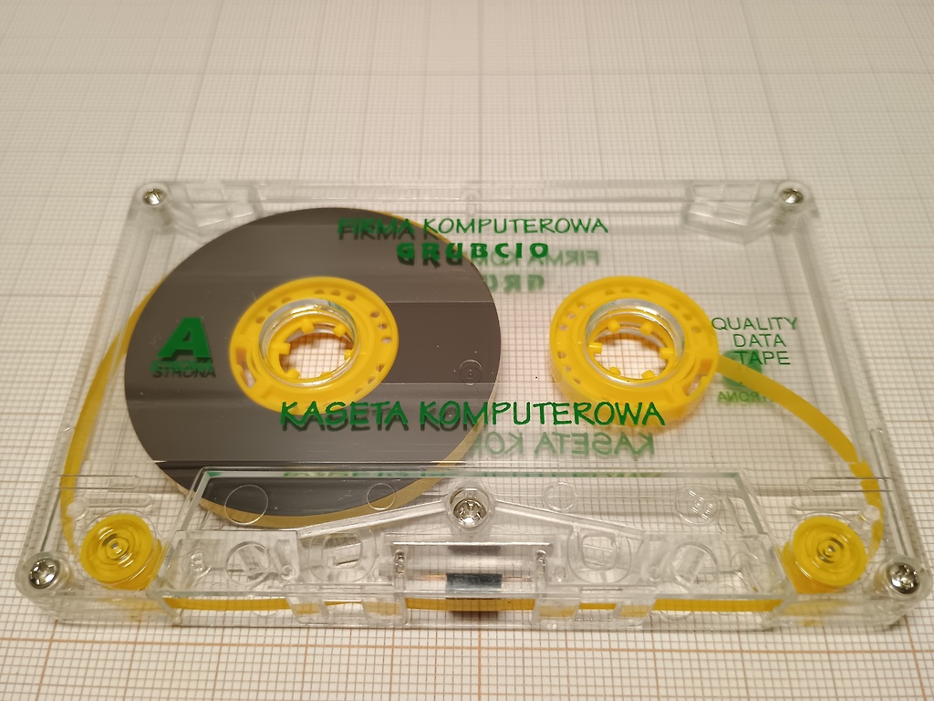

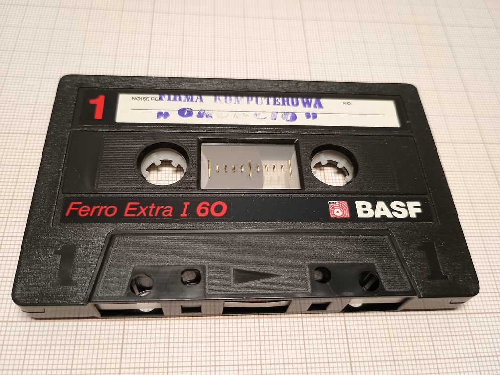

EDIT: Jeszcze jedna uwaga, znakomita większość kaset od Grubcia wyglądała tak:
https://pigwa.code32.org/grubcio/photos/grubcio_tape_ex1.jpg
Trafiła się również jedna z zielonymi napisami:
https://pigwa.code32.org/grubcio/photos/grubcio_tape_ex2.jpg
A końcowe zestawy już wyglądały tak:
https://pigwa.code32.org/grubcio/photos/grubcio_tape_ex3.jpg

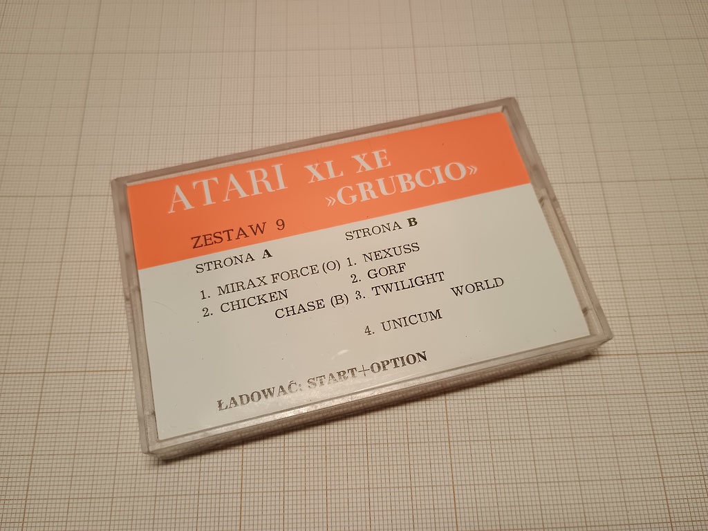

Zestaw 09:
strona A: Mirax Force, Chicken Chase
strona B: Nexuss MCMLXXXVIII (1998), Gorf, Twilight World, Unicum
Uwagi:
Przed "Mirax Force", nagrany jest jakiś dziwny loader (ładuje na koniec strony $BF00, co widać przy wczytywaniu, bo to pamięć obrazu). Po wczytaniu loadera należy wcisnąć klawisz "O", oby kontynuować odczyt. Nagranie nie jest zabezpieczone przez kopiowaniem.
Przed "Chicken Chase" jest nagrany również dziwny loader (w/g instrukcji po wczytaniu loadera, należy wybrać opcję "B", aby wczytać właściwą grę). Loader zabezpieczono softem który jeden z rekordów zapisuje na taśmie jako tzw. rekord multi-baud, tzn. początek rekordu zapisany jest ze standardową prędkościę 600bps, po czym w trakcie jego trwania prędkość zmienia się na 300bps, loader wie po ilu bajtach zmienić baud-rate na 300bps, więc poprawnie dekoduje rekord. Co ciekawe wystarczyło pominąć loader, i skopiować właściwy program znajdujący się za nim, aby otrzymać plik w formacie .XEX.4
Gra Nexuss jest nagrana bez żadnych zabezpieczeń, natomiast pozostałe pozycje zabezpieczono  za pomocą "Turbo Copy 3".
Archiwum zip zawierające zbiory z kasety (CAS, HEX) do pobrania tutaj: "GRUBCIO - zestaw 9"
Sama kaseta wygląda tak:
https://pigwa.code32.org/grubcio/photos/grubcio_09.jpg

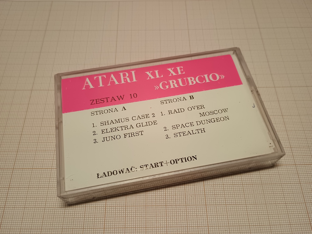

Zestaw 10:
strona A: SHAMUS: case II, Elektra Glide, Juno First
strona B: Raid Over Moscow, Space Dungeon, Stealth
Uwagi:
Wszystkie zbiory zabezpieczone za pomocą "Turbo Copy 3".
Archiwum ZIP zawierające zbiory z kasety (CAS, HEX) do pobrania tutaj: "GRUBCIO - zestaw 10"
https://pigwa.code32.org/grubcio/photos/grubcio_10.jpg

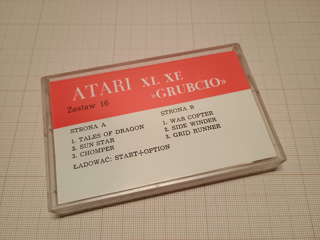

Zestaw 16:
strona A: Tales of Dragon and Cavemen, Sun Star, Chomper
strona B: War Copter, Sidewinder, Gridrunner
Uwagi:
Tales of Dragon and Cavemen: dedykowany loader (brak zabezpieczania przed kopiowaniem)
Sun Star, Chomper, Sidewinder, Gridrunner: Turbo Copy 3
War Copter: kolejna śmieszna ciekawostka... klasyczny loader "!" (tzw. wykrzyknik) zabezpieczono przed kopiowaniem przez użycie tego samego programu który generuje multi-baud record dla programów typu "BOOT", o którym pisałem przy okazji zestawu 9.
Archiwum ZIP zawierające zbiory z kasety (CAS, HEX) do pobrania tutaj: "GRUBCIO - zestaw 16"
https://pigwa.code32.org/grubcio/photos/grubcio_16.jpg

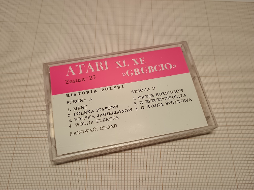

Zestaw 25: (składanka "Historia Polski")
strona A: Loader, Menu, Polska Piastów, Polska Jegielonów, Wolna Elekcja
strona B: Okres rozbiorów, II Rzeczpospolita, Wolna Elekcja
Uwagi:
Żaden z programów nie jest zabezpieczony przez kopiowaniem. Wszystkie programy na kasecie są programami w BASIC-u, należy je ładować przez "CLOAD". Pierwszy program na stronie A (LOADER), instaluje polski zestaw znaków, wykorzystywany przez kolejne programy na taśmie, tak więc jeżeli chcesz zładadować program ze strony "B" i widzieć polskie znaki na ekranie, to początkowo załaduj loader ze strony A.
Jest to przeróbka z dyskowej wersji programu, gdzie dostęp do plików był swobodny. W przypadku taśmy nie jest to możliwe, więc wybieranie niektórych opcji w programie nie ma sensu, no chyba ze ustawi się odpowiednio kasetę zgodnie z dokonanym wyborem. Wygląda na to że włożono naprawdę minimalny wysiłek przy przeróbce wersji dyskowej na kasetową.
Archiwum ZIP zawierające zbiory z kasety (CAS, HEX) do pobrania tutaj: "GRUBCIO - zestaw 25"
https://pigwa.code32.org/grubcio/photos/grubcio_25.jpg

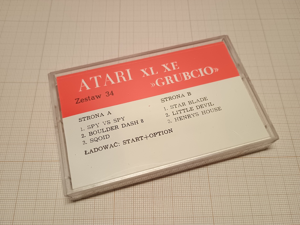

Zestaw 34:
strona A: Spy vs Spy III, Boulder Dash 8, Sqoid
strona B: Star Blade, Little Devil, Henry's House
Uwagi:
Wszystkie zbiory oprócz "Spy vs Spy III", zabezpieczono za pomocą "Turbo Copy 3". "Spy vs Spy 3" nagrano "pożyczając" wersję od warszawskiego studia komputerowego "SPEKTRUM" z ulicy Marszałkowskiej 27. Tez zbiór zapisano z użyciem Turbo Copy 4... przy ładowaniu leci scroll reklamujący usługi firmy "SPEKTRUM" ;-).
To potwierdza moje domysły że GRUBCIO te kasety powielał "analogowo", tzn. miał taśmy "matki" które powielał na taśmyu docelowe (nie był to świeży zapis prosto z komputera) i każda kolejna kopia była po prostu bardziej zdegradowana.
Archiwum ZIP zawierające zbiory z kasety (CAS, HEX) do pobrania tutaj: "GRUBCIO - zestaw 34"
https://pigwa.code32.org/grubcio/photos/grubcio_34.jpg

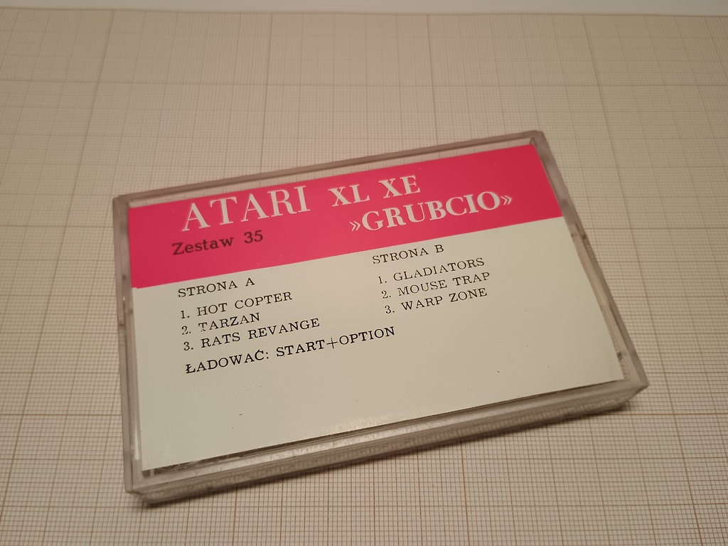

Zestaw 35:
strona A: Hot Copter, Tarzan, Rats Revenge
strona B: Gladiators, Mouse Trap, Warp Zone
Uwagi:
Wszystkie zbiory oprócz "Hot Copter", zabezpieczone za pomocą "Turbo Copy 3". Pozycję "Hot Copter" zabezpieczono za pomocą kopiera "Enigma 2BFF". Skąd taka nazwa? Otóż jak się zajrzy do pliku .HEX to wszystko stanie się jasne. Plik zabezpieczony za pomocą programu kopiującego "Enigma 2BFF", dokłada na początku standardowego rekordu danych "dwa bajty" o wartości $FF właśnie ;)
Archiwum ZIP zawierające zbiory z kasety (CAS, HEX) do pobrania tutaj: "GRUBCIO - zestaw 35"
https://pigwa.code32.org/grubcio/photos/grubcio_35.jpg

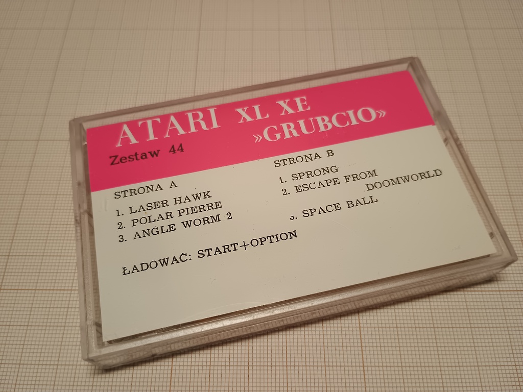

Zestaw 44:
strona A: Laser Hawk, Polar Pierre, Angle Worms II
strona B: Sprong, Escape from Doomworld, Spaceball
Uwagi:
Laser Hawk, Polar Pierre, Escape from Doomworld - Turbo Copy 3
Angle Worms II - Enigma 1BFF (jeden bajt FF dodatkowo na początku każdego rekordu danych)
Sprong - dedykowany loader + multi-baud record
Spaceball - (Enigma 2BFF)
Archiwum ZIP zawierające zbiory z kasety (CAS, HEX) do pobrania tutaj: "GRUBCIO - zestaw 44"
https://pigwa.code32.org/grubcio/photos/grubcio_44.jpg

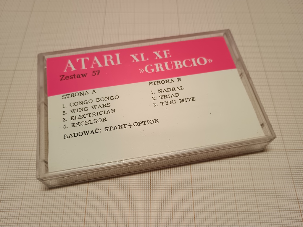

Zestaw 57:
strona A: Congo Bongo, Wings Wars, Electrician, Excelsor
strona B: Nadral, Triad, Tiny Mite
Uwagi:
Wszystkie zbiory oprócz "Excelsor" zabezpieczone za pomocą "Turbo Copy 3". Sam "Excelsor" zabezpieczono za pomocą programu który dokłada do programów typu BOOT rekord "multi-baud" (używany już na wcześniejszych zestawach)
Archiwum ZIP zawierające zbiory z kasety (CAS, HEX) do pobrania tutaj: "GRUBCIO - zestaw 57"
https://pigwa.code32.org/grubcio/photos/grubcio_57.jpg

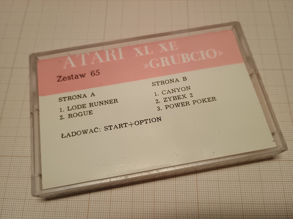

Zestaw 65:
strona A: Lode Runner - cz. 1, Rogue
strona B: Canyon, Zybex II, Power Poker

To pierwszy z zestawów moich rękach na którym pojawiły się programy zapisane i zabezpieczone za pomocą programu kopiującego napisanego prawdopodobnie na zamówienie GRUBCIA, program kopiujący napisał "Jumbosoft", więc może nazwijmy go "Jumbo Copy" - od tej pory takiej nomenklatury będę używał do opisania tego typu zbiorów, tzn. "Jumbo Copy" i "Jumbo loader".
Zatem programy: Lode Runner, Rogue, Canyon oraz Power Poker zapisano z użyciem "Jumbo Copy", natomiast pozycję "Zybex II" (w sumie wiem czemu ktoś to nazwał Zybex II, bo wygląda to na zwykłego Zybex) zapisano za pomocą jakiegoś programu (kolejna wersja enigmy?) który zmienia baud rate w każdym z kolejnych rekordów w innym miejscu. Prawdę mówiąc nie chciało mi się nad tym siedzieć długo i poszedłem po najmniejszej linii oporu i plik HEX/CAS mają w większości pola typu "FSK", zamiast klasycznych rekordów danych (pól baud/data). Loader usiany "nielegalami", naprawdę szkoda mi było czasu na walkę, w szczególności że pozycja (Zybex) nie jest czymś wyjątkowym. Może komuś będzie się chciało nad tym dłużej posiedzieć? Albo chociaż zidentyfikuje program kopiujący generujący takie "zabezpieczenie".
Archiwum ZIP zawierające zbiory z kasety (CAS, HEX) do pobrania tutaj: "GRUBCIO - zestaw 65"
Ten zestaw trafił się w dwóch kopiach, ale dump wrzucam jeden (w końcu na obu nagrano dokładnie to samo).
Kopia #1 (standardowa kolorystyka):
https://pigwa.code32.org/grubcio/photos/grubcio_65a.jpg
Kopia #2: (mocno "sprana" kolorystycznie wkładka):
https://pigwa.code32.org/grubcio/photos/grubcio_65b.jpg

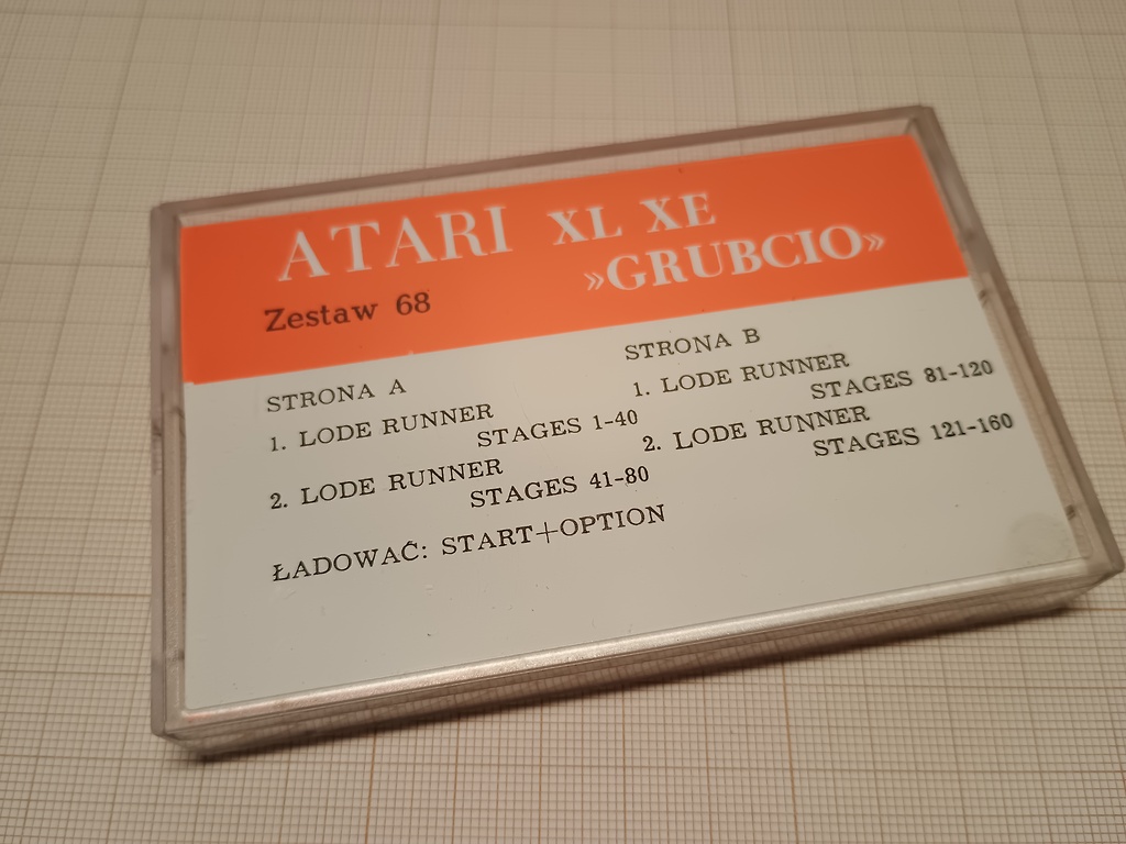

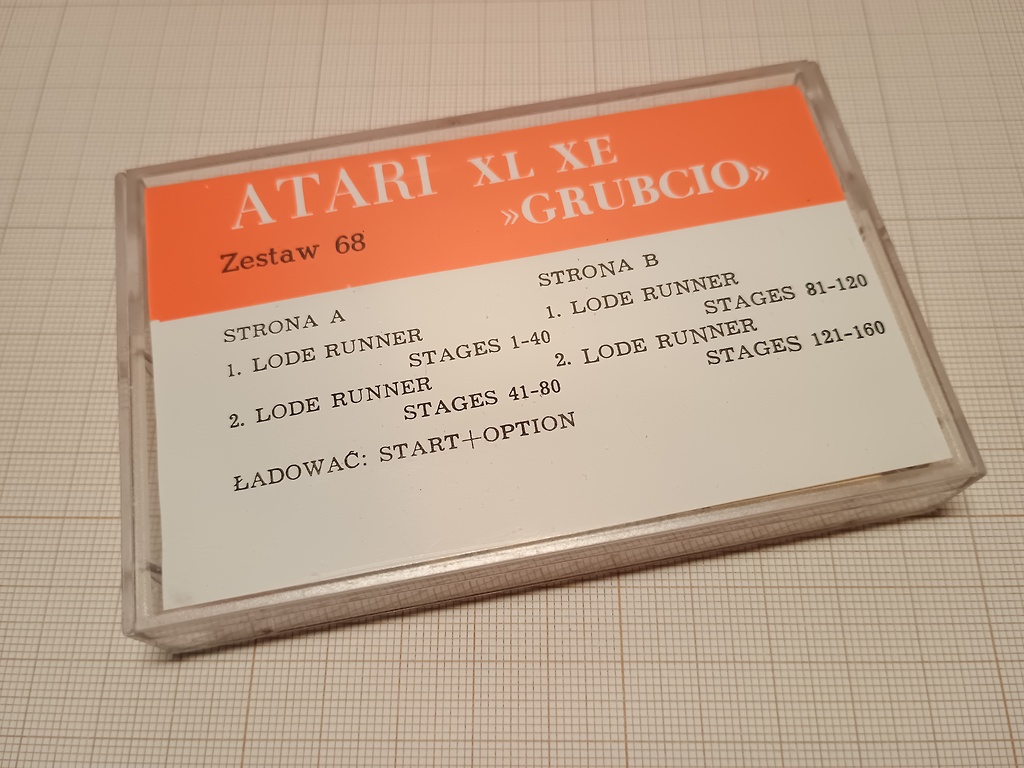

Zestaw 68:
strona A: Lode Runner cz. 1 (poziomy 1-40), Lode Runner cz. 2 (poziomy 41-80)
strona B: Lode Runner cz. 3,(poziomy 81-120), Lode Runner cz. 4 (poziomy 121-160)
Uwagi:
Zestaw dośc monotematyczny, gra Lode Runner przystosowana do wczytania z kasety. Wszystkie zbiory zabezpieczone za pomocą "Jumbo Copy".
Z tym że "część #1", to poziomy 1-40 gdy, wersja wykonana przez MAPA SOFT z Krakowa na potrzeby systemu Turbo-ROM, natomiast pozostałe części sygnowane są przez "Radek Software".
Archiwum ZIP zawierające zbiory z kasety (CAS, HEX) do pobrania tutaj: "GRUBCIO - zestaw 68"
Kopia #1:
https://pigwa.code32.org/grubcio/photos/grubcio_68a.jpg
Kopia #2:
https://pigwa.code32.org/grubcio/photos/grubcio_68b.jpg

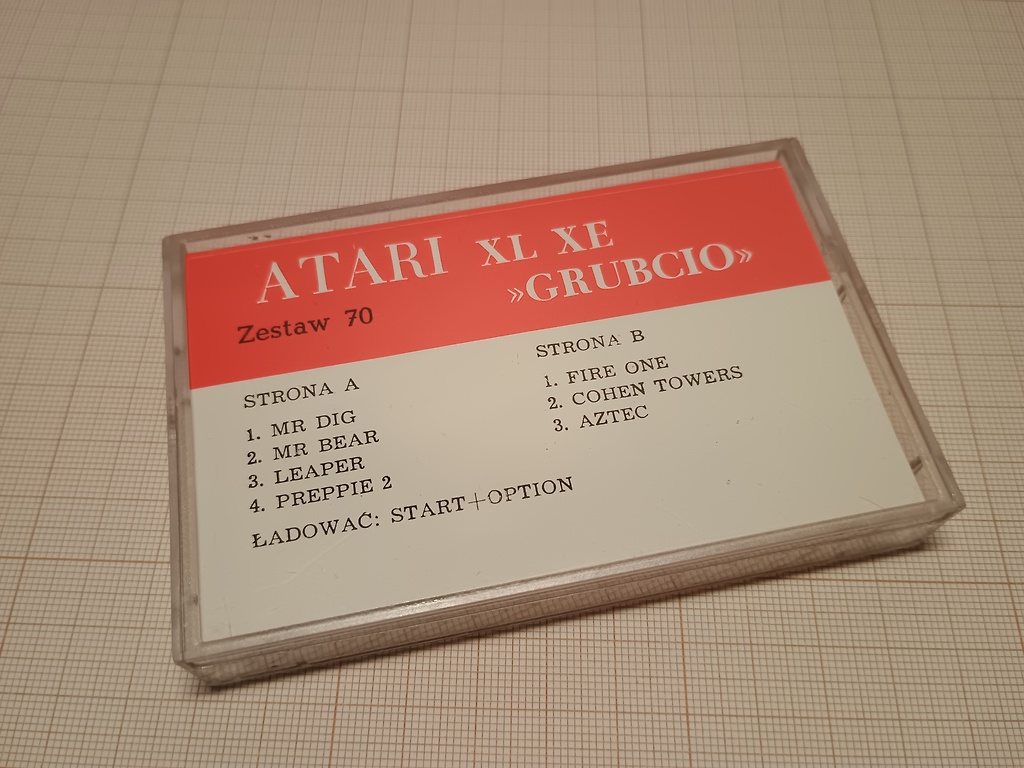

Zestaw 70:
strona A: Mr Dig, Mr Bear, Leaper, Preppie II
strona B: Fire One, Cohen's Tower, Aztec
Uwagi:
Archiwum ZIP zawierające zbiory z kasety (CAS, HEX) do pobrania tutaj: "GRUBCIO - zestaw 70"
Kopia #1:
https://pigwa.code32.org/grubcio/photos/grubcio_70a.jpg
Kopia #2:
