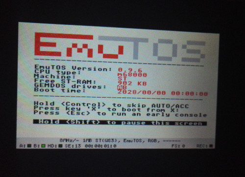

Na pierwszą próbę, jeszcze w roku 2016, wziąłem emulator Hatari. Niestety, ma on dwie zasadnicze wady które przeszkadzają w dostosowaniu go na 3DSa:
  • Kod Hatari jest bardzo mocno zespojony z SDLem, a że porty SDLa na 3DSa są dość... toporne, to przeszkadza w lepszym dostosowaniu emulatora do "dziwactw" architektury (chociażby fakt posiadania dwóch ekranów).
  • Hatari jest po prostu zbyt dokładne. Nawet przy największym znośnym frameskipie widać, że nawet w zwykłym TOSie nie jest w stanie "wyciągnąć" emulacji w czasie rzeczywistym.
Nie oznacza to jednak, że nie działa. Działa - po prostu nie działa satysfakcjonująco.
https://img.asie.pl/6b6F

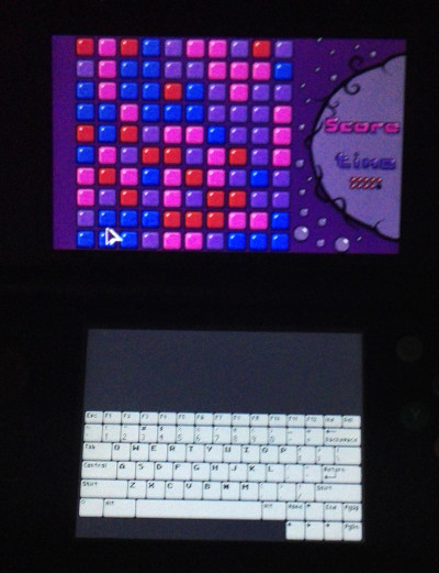

Na drugi ogień poszedł emulator, a raczej zbiór emulatorów PCE. Wybrałem go z innych powodów:
  • PCE oferuje rdzenie do emulacji Atari ST, IBM PC i starych Macintoshów w jednym emulatorze, co oznacza, że raz napisany kod pozwala uruchomić mi trzy różne architektury! Promocja!
  • PCE jest napisany w sposób dość przyjazny względem dostosowywania go do innych architektur i systemów.
Działa... dobrze. Nie jest to może szczyt dokładności, ale potrafi uruchomić sporo rzeczy bez większych problemów. Ten emulator po doszlifowaniu (nie ma tak dobrze jak w atari800 i menu muszę sobie naklepać samodzielnie) byłbym w stanie opublikować.
https://img.asie.pl/cuOG
I teraz pytanie: czy powinienem iść dalej w tę stronę, czy może jakiś emulator pominąłem? (Ostatnio zwróciłem uwagę na to, że emulacja Atari ST na PSP używa emulatora CaSTaway - może tędy droga?) Mógłbym też napisać własny, choćby dla rozrywki, ale to dopiero w dalszej perspektywie...
