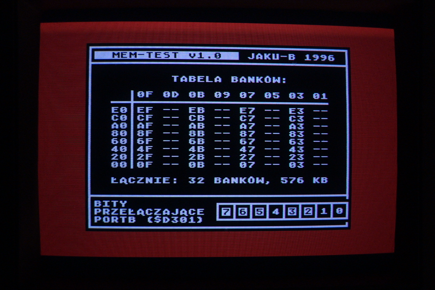

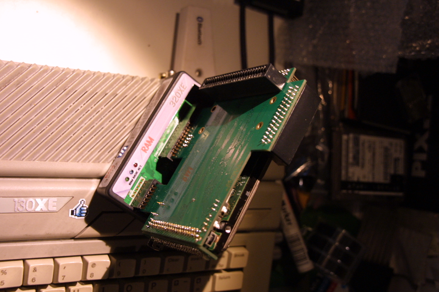

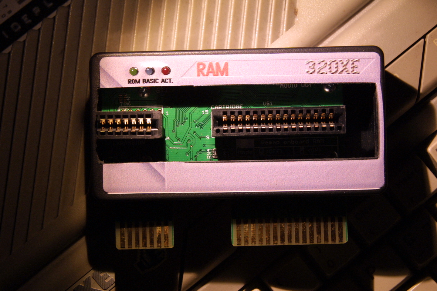

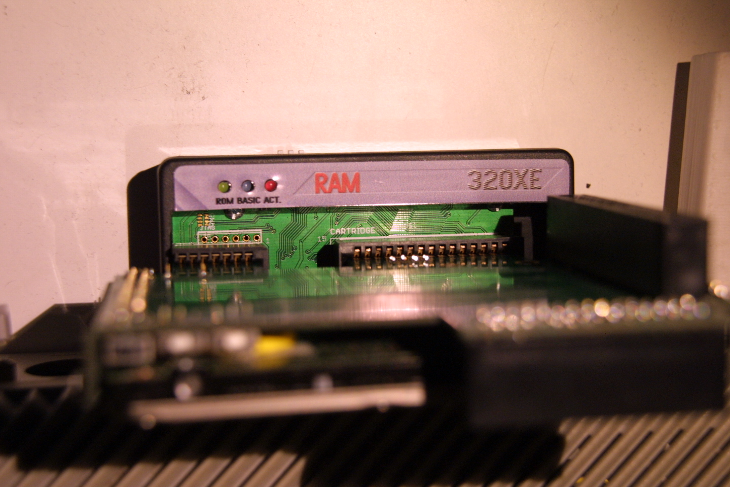

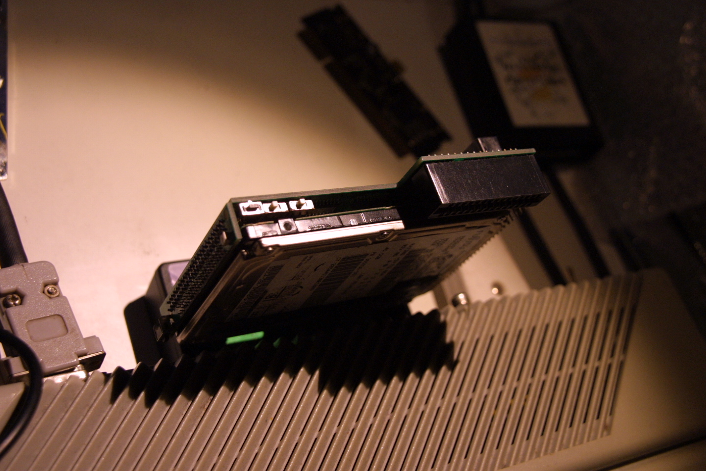

Tadam. Nareszcie to zdobyłem. Tak dla sztuki ;) - zewnętrzne rozszerzenie +512k z przelotowym ECI na ECI ;) Tzn - do trybu 576 potrzebny jest ponoć jakiś mod w kompie (320k bez) ... ale tak po włączeniu "na pałę" system zgłasza pół gigamega. Zarzucę zaraz testerem ;)

Co to jest gigamega? Serio pytam, bo nie spotkałem takiej jednostki.
393 Ostatnio edytowany przez Pin (2019-11-29 21:40:58)
to hermetyczny żart jest ;)
EDIT:
zrobiłem na tym ramdysk, zawaliłem to danymi, skopiowałem je na powrót i mam poprawne dane. Pricjoza Panie ;)

Podpięcie dodatkowego RAM-u na złącza zewnętrzne cart+eci nie jest w zasadzie problemem, poza tym, że na zewnątrz nie są wyprowadzone bity port B. Najpewniej w tym urządzeniu jest zduplikowany układ realizujący port B, podobnie jak to jest zrobione w U1MB. To w sumie dość prosty kawałek logiki do zaaplikowania, nie analizując dogłębnie tematu myślę sobie na szybko, że to w zasadzie konstrukcja rejestru dostępnego pod określonym adresem i tyle. Na pewno jednak diabeł tkwi w szczegółach, pewnie trzeba zrobić jakieś testy, pobawić się właściwymi timingami, przemyśleć dobrze konstrukcję, żeby właściwie poustawiać czasy propagacji przez bramki, itd. Podejrzewam że łatwiej zaprojektować coś takiego od zera, bo tak jak napisałem konstrukcja nie powinna być jakoś szczególnie skomplikowana, natomiast reverse engineering był by zapewne trudny, bo w środku siedzi pewnie jakiś GAL, albo inny CPLD/FPGA czy tam jakiś tego typu wynalazek, którego się nie odczyta w prosty sposób.

Co do RAM320, to rozkręciłem to właśnie i pola oznaczone jako DAC są nie obsadzone. Teoretycznie więc domniemam, że powinno się udać odpalić tego COVOX'a, czekam właśnie na dokładną fotkę egz. full wersji. Dzięki Yolk!
Opcjonalny covox jest 4-kanałowy, można więc używać z NeoTrackerem, Protrackerem, czy tam innymi playerami. Ciekawa zabawka
