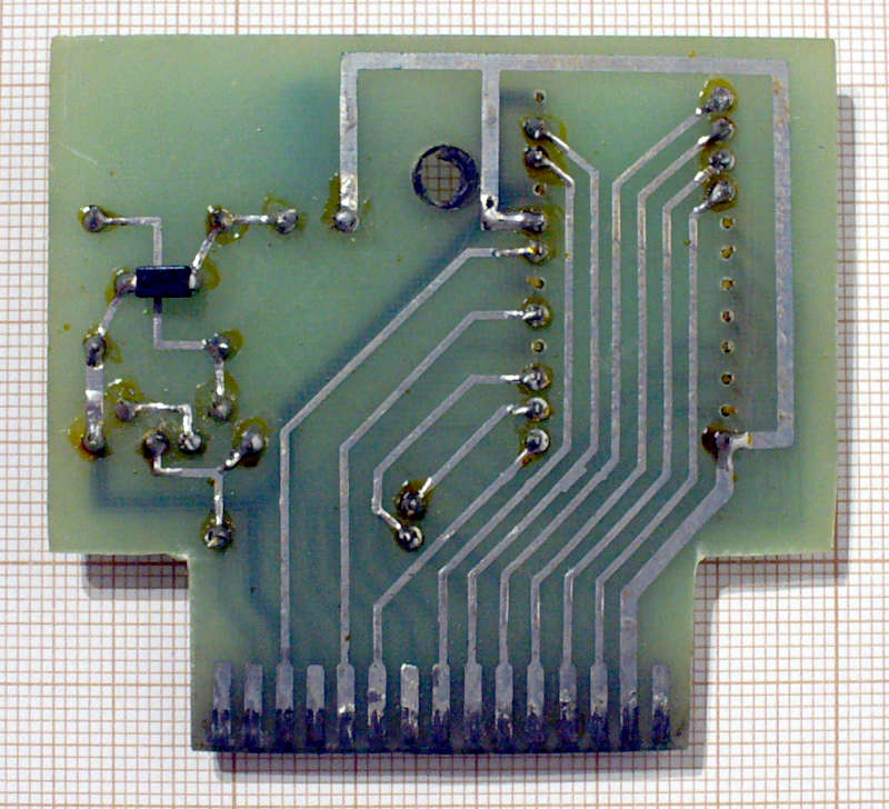

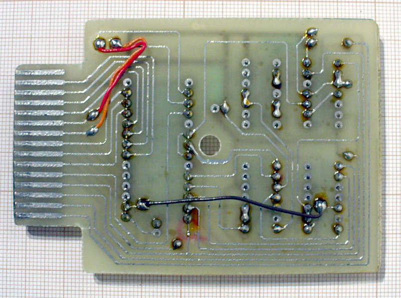

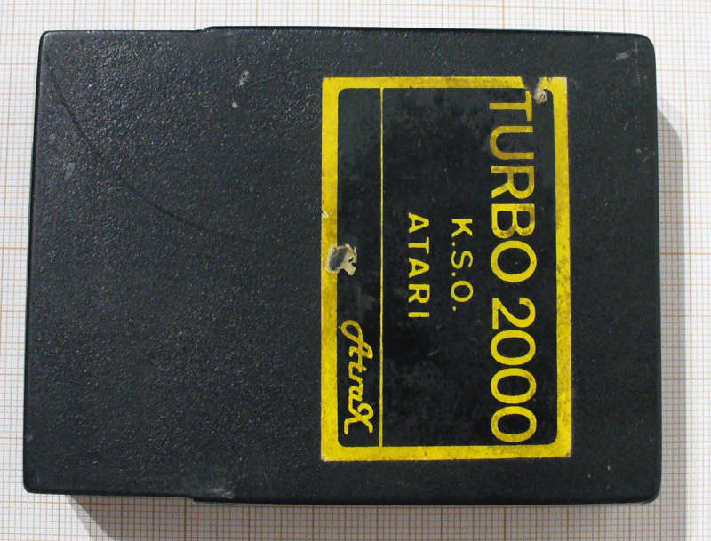

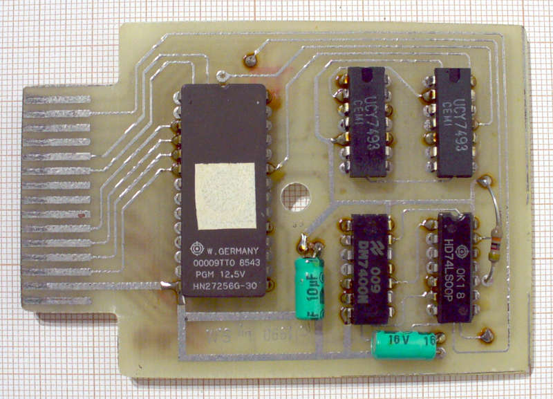

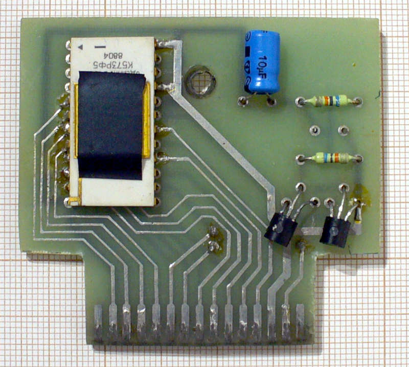

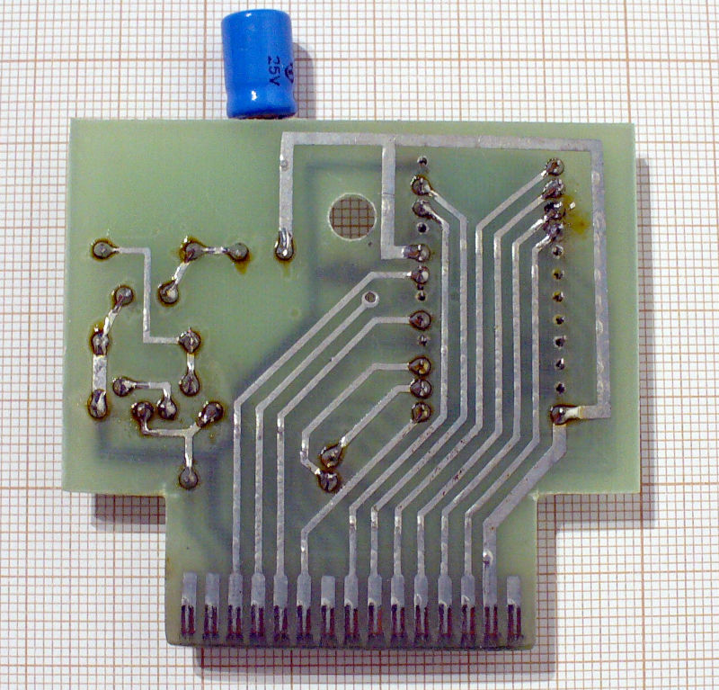

W tym poście krótko i zwięźle opisane będą carty dla systemu KSO Turbo 2000. Dwa carty które dostarczył VLX mają identyczny schemat, a także identyczną zawartość pamięci EPROM. Pamięć EPROM o pojemności 2KB (typ 2716 lub jej rosyjski odpowiednik) mapowana jest standardowo w obszar $A000-$BFFF (zawartość 2KB pamięci EPROM powtórzona jest w tym 8KB obszarze 4 razy).
Po starcie cart przepisuje zawartość EPROM w niższy obszar pamięci, a następnie przechodząc pod nowy adres, monitoruje stan linii TRIG3 która informuje czy cart jest jeszcze aktywny czy już nie (kopia staniu linii RD5 w złączu cartridge), w ten sposób czeka na zadziałanie układu czasowego. Odłączenie carta jest realizowane przez już wspomniany prosty układ czasowy RC złożony z kondensatora, rezystora oraz dwóch tranzystorów PNP. Gdy kondensator naładuje się, do poziomu w którym tranzystory Q1, Q2 przestaną przewodzić i linia RD5 zostaje dezaktywowana (stan niski), software przechodzi do dalszego działania.
Schemat to standard z tamtych czasów, cart od Atrax na standardowe wartości i typy elementów , możemy nazwać to konstrukcją referencyjną ;) (rezystory 100K, kondensator 22uF, tranzystory BC308, dioda 1N4148). W karcie "klonie" rezystory o mniejszej wartości, kondensator 10uF i polska dioda (prawdopodobnie BAVP21) zamiast 1N4148, jednak znaczenie tego jest marginalne.

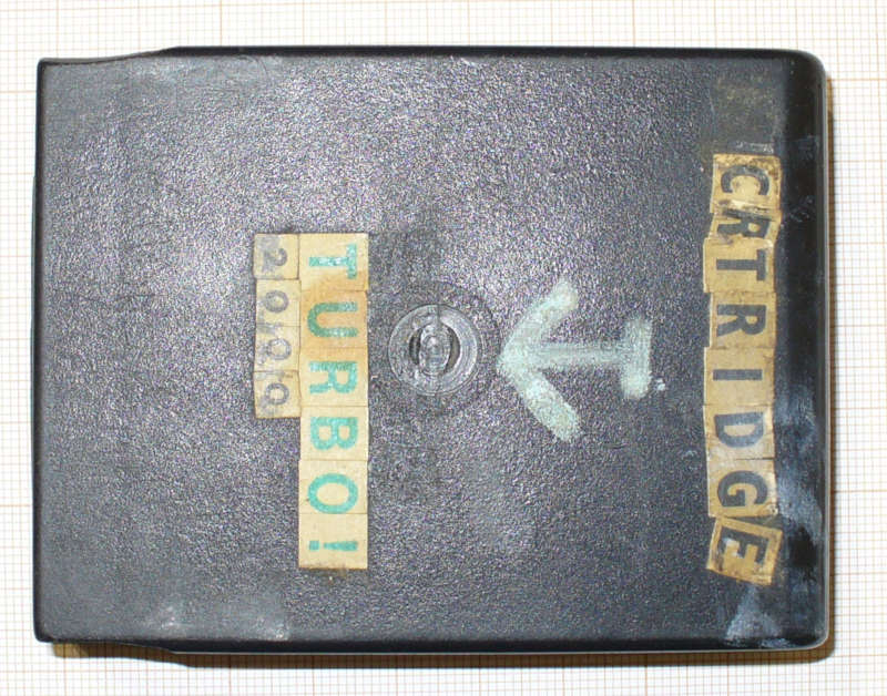

Cartridge KSO 2000 od Atrax:
http://seban.pigwa.net/jd_retro/cart_dumps/KSO2000/photos/kso2000_atrax_cart.jpg
płytka drukowana góra:
http://seban.pigwa.net/jd_retro/cart_dumps/KSO2000/photos/kso2000_atrax_pcb_top.jpg
płytka drukowana dół:
http://seban.pigwa.net/jd_retro/cart_dumps/KSO2000/photos/kso2000_atrax_pcb_bot.jpg
Cartridge KSO 2000 giełdowy/domowy klon:
http://seban.pigwa.net/jd_retro/cart_dumps/KSO2000/photos/kso2000_clone_cart.jpg
http://seban.pigwa.net/jd_retro/cart_dumps/KSO2000/photos/kso2000_clone_pcb_top.jpg
http://seban.pigwa.net/jd_retro/cart_dumps/KSO2000/photos/kso2000_clone_pcb_bot.jpg
208
Cudo...
Jak fikuśnie zamontowana dioda w klonie, choć to THT to skutecznie udaje SMD ;)
209
No dokładnie :) pewnie wyprowadzenie przez otwory montażowe nie chciały przejść, to ktoś zrobił sobie z tego "SMD" i zamontował od drugiej strony odpowiednio podginając/profilując wyprowadzenia.

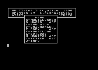

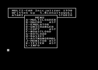

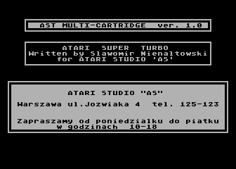

I do kompletu AST Multicartridge od VLX-a... o ile pisałem już tym carcie we wcześniejszym wątku/poście: AST Multicartridge, to warto również zaprezentować wersję posiadaną przez VLX-a, ponieważ jest to wersja wcześniejsza, oznaczona numerem wersji 1.0, co widać po uruchomieniu carta i wybraniu opcji "J":
http://seban.pigwa.net/jd_retro/cart_dumps/AST_Multicartridge_v1.0/ast_multicartridge_v1.0_start.png http://seban.pigwa.net/jd_retro/cart_dumps/AST_Multicartridge_v1.0/ast_multicartridge_v1.0_ver.png
Opisywany w poprzednim wątku Multicart był natomiast oznaczony wersją 2B:
http://seban.pigwa.net/atari/ast/multicar_menu.png http://seban.pigwa.net/atari/ast/multicar_ver.png
Nie przedłużając więcej wywodu na temat różnic w cartach, podsumuję to może w tym poście zbierając wszystko w jednym miejscu, zatem do pobrania mamy:

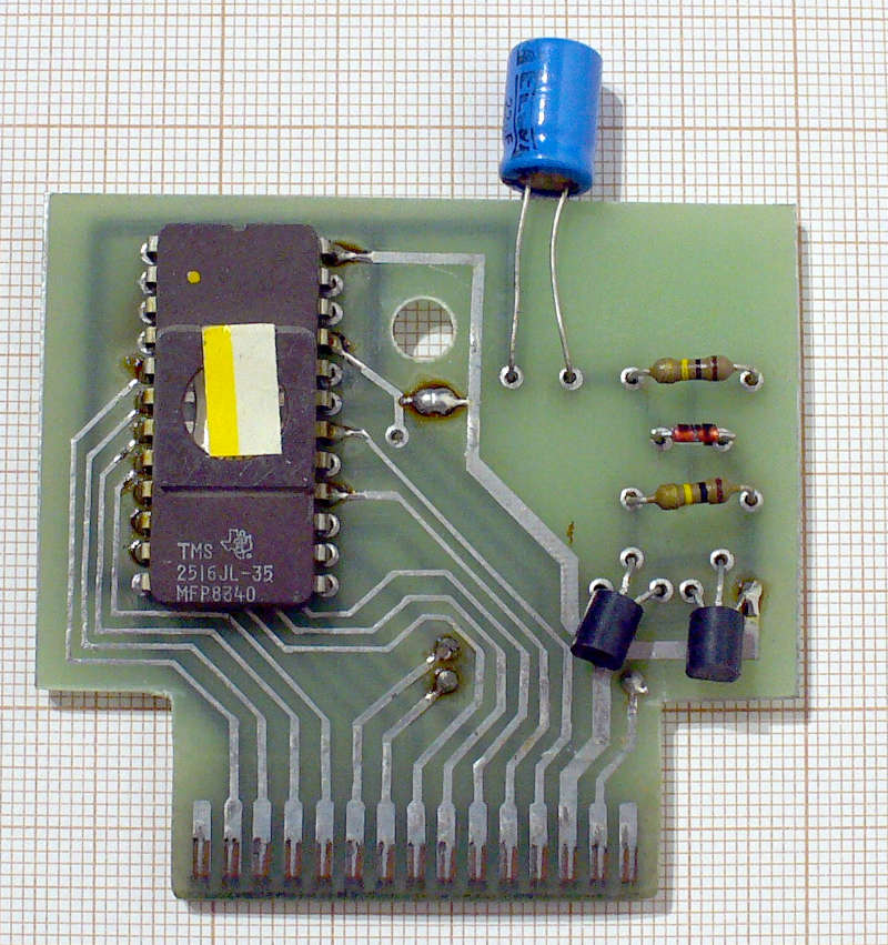

tak na szybko wrzutka, bo aqrat mam pod ręką
oto moje cuś w gustownej czerwonej szacie ;-]
https://www.4shared.com/img/capD7vOqea/s25/170f2f57710/1_online
płytka carta:
up:
https://www.4shared.com/img/kqp8_fGriq/s25/170f2f56f40/2_online
and down:
https://www.4shared.com/img/o0AV24C_ea/s25/170f2f58e80/3_online
212 Ostatnio edytowany przez seban (2020-03-19 16:00:28)
Czyli PCB jest identyczne z: Turbo 2000F Copy również od Atrax.
Pytanie co zawiera pamięć EPROM w Twoim carcie? Zastanawiam się, bo Atrax miał w zwyczaju pisać "Turbo 2000 KSO" zarówno na carty z oprogramowaniem dla KSO Turbo 2000 jak i dla Turbo 2000F. Gdybyś wrzucić zdjęcie/screen z uruchomionym cartem można by zobaczyć czy to soft dla KSO Turbo 2000 czy dla Turbo 2000F (o ile będzie to standardowy soft).

Dzięki za foty! Czyli wiadomo już że ten cart to "oryginał" tegoż klona: Turbo2000 COPY (a tak naprawdę Turbo 2T12).
Swoją drogą ciekawe że Atrax wziął rozwiązanie Wojciecha Zabołotnego i je po prostu sprzedawał. Czasy były takie że pewnie żadnej umowy nie mieli ;) ... i właśnie dlatego ująłem słowo "oryginał" w cudzysłowy. Ja pierwszy raz z tym rozwiązaniem (Turbo 2T06) zetknąłem się czytając IKS-a w tamtych czasach.
Sądzę że późniejsze KSO Turbo 2000 to był hack/modyfikacja właśnie Turbo 2T12 czy 2T06 od W.Zabołotnego. kiedyś usiądę i porównam kod, pewnie się nie raz zdziwię.

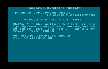

A jeszcze jedno mi się przypomniało, wspominany już niejednokrotnie W. Zabołotny oprócz Autocopy napisał program "Kopiarka Dysk<>Turbotape":
http://seban.pigwa.net/atari/Turbo_KSO2000/kopiarka.png
Ten program załadowany z poziomu DOS-a instaluje również handler "T:" w systemie i umożliwia przenoszenie programów pomiędzy stacją dysków a magnetofonem wyposażonym w "Turbo KSO 2000", link do programu:
EDIT: właśnie się zorientowałem iż ów program znajduje się również na dysku który udostępnił Jer na swojej stronie (link w postach wyżej).
